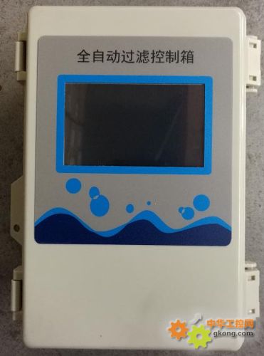

产品名称: 除锰除铁除氧石英砂过滤器控制箱
型  号: XHFM-10DM
价  格:
除锰除铁除氧石英砂过滤器控制箱

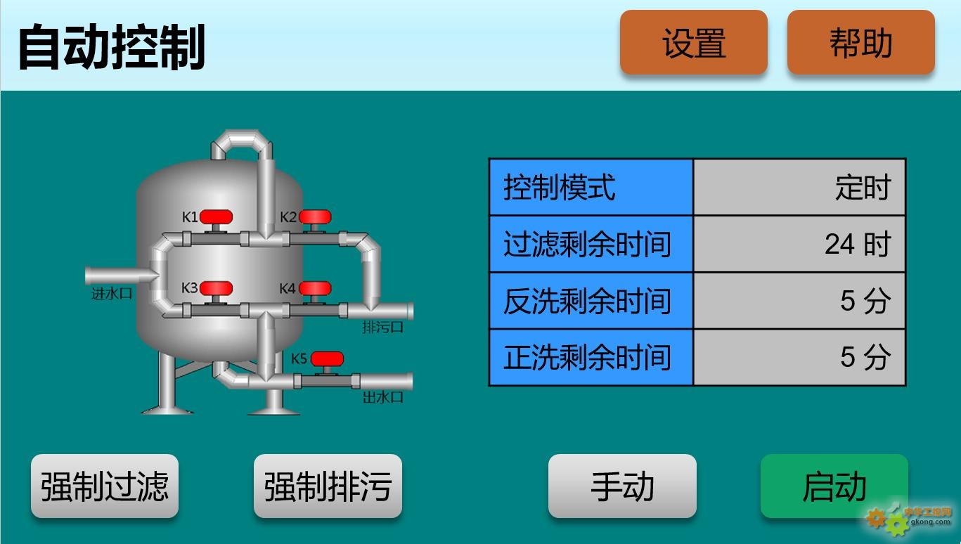

一、功能概述
控制箱配套过滤设备工作,自动控制流程包括过滤和排污两大工艺,排污工艺由反洗、正洗步骤组成。系统工艺控制模式有:定时模式和压差模式。
自动控制各工艺步骤时间可灵活设置;
手动控制时可设置工艺步骤组合动作或单独设置任一阀门动作。
