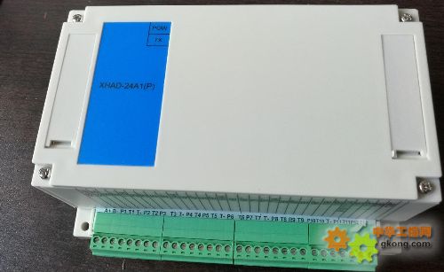

产品名称: 多路温度采集模块
型  号: XHAD-24A1(P)
多路温度采集模块
XHAD-24A1(P)
功能概述:
    采用高性能单片监控芯片为核心,确保了产品测控的精确性、稳定性。是一款高精密度、高集成性的控制器。该产品可以同时配接多路传感器,可以同时对一个环境进行多重控制,或独立监测、控制多个环境的温度。产品分为16路、24路温度采集。可以分别数字显示16路(最多24路)环境测量的温度值。三线制PT100温度传感器采集方式,带RS485通讯接口,MODBUS-RTU通讯协议,拨码开关地址可设定不同地址,最多可以32台控制器组网。
电气参数:
  型号
XHAD-16A1(P)
XHAD-24A1(P)
采集温度回路数量
16路
24路
外形尺寸
 长*宽*高/156*127**64(单位mm)
额定电压
DC24V/+-10%
测量温度范围
-99度到300度
传感器类型
PT100热电阻
通讯
通讯方式:RS485串口通讯/通讯波特率可调/数据位8/偶校验/停止位1
通讯协议:MODBUS-RTU ,最多可以32台同时组网,地址设置参见设置表
显示精度
0.1度
关 键 词: 温度采集器 温度控制器 多路温度采集
公司名称: 常州市雄华通态自动化设备有限公司
联 系 人: 钱文华
电  话: 0519-13961137877
手  机: 13961137877
地  址: 常州市天宁区兰陵路15号乾盛兰庭13-318
邮  编: 213001
