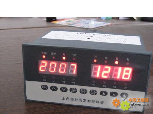

XHST-20可编程时间控制器
时钟控制功能:通过面板按钮设定开、关定时时间(60个时间段可设),在计时段内,输出继电器动作,在关计时段内,输出继电器不动作,循环周期以天为周期或者以星期或间隔时间为周期。设置的开、关计时时间在断电后自动保存。面板有设置键、复位键及电源指示灯,可显示年月日,时分秒或者计时时间。
时间顺序控制功能:计时器起动后,开始计时同时输出继电器动作,当计时到设定值时,停止计时同时输出继电器断开;计时起动方式:外接信号、外接开关、按钮、得电启动四种之一;面板有设置键、复位键及电源指示灯,时间顺序按照预先设置的顺序执行。也可以设置跳转和循环功能,循环次数可以0-9999次范围内任意设置,顺序控制的时间段有100段,对应的时间也有100段,每段时间对应的输出点可选组合。
功能:
高精度时间控制器,
控制时间自由设定数字可调
输入信号相应速度为1毫秒;
时间范围宽:最小时间精度达到1毫秒;最大时间9999分钟
输出8路控制信号方式为晶体管、继电器输出可选;
通讯功能可选(MODBUS-RTU)
附加跳转功能,循环次数可以设定
广泛应用于产品老化测试、程控喷泉、程控彩灯、排污、给水、灌溉、袋式脉冲除尘、电锅炉加热、路灯、霓虹灯、净水器电动阀(电磁阀)定时排泥、除砂器控制等设备控制。
是新型的时间定时控制器,替代时间继电器,超级时间继电器、定时控制器等时间为主的控制器,在应用大量时间继电器的场合有明显优势。
