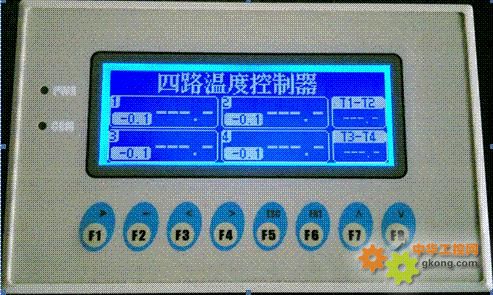

产品名称: 多路温差控制器
型  号: XHWK-4
价  格:
品  牌: 雄华
一、     功能概述
采用了进口的国际上先进的各类测量控制芯片,温度采集精确、稳定性强,多种模式温度的控制,多种形式的温度变送,可靠通讯功能。
性能指标:
•全部采用工业级进口芯片,适用温度 -40℃至 +70℃
•温度测量和控制精度达到:0.5级
•传感器选择:PT100(0-100℃)
               K型热电偶(-270-1372℃)
               J型热电偶(-210-1200℃)
•4路温度独立采样,液晶显示各温度
•   控制模式,温度控制、温差控制、温度变送、温差变送,
•变送可输出(4-20mA)电流, 电压(0-10V)
•温度设定方式:恒温控制,曲线设温控制
•工作方式:PID,上下限,恒功率等
•负载控制方式为:导通角,脉宽,4-20mA,0-10V电压控制
•所用参数均能断电保存,上电自动运行
• 两路RS485通迅,协议为标准MODBUS RTU
•适用电压范围宽: AC185V ─ AC255V
•插拔式输出端子便于接线维护
•具备各路温度超温报警指示等功能
