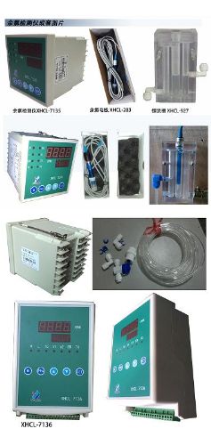

智能余氯检测仪XHCl-7135/7136
智能余氯检测仪XHCl-7135
    XHCL-7135智能余氯控制仪是一款微机型余氯、二氧化氯发生器、臭氧在线测控仪。采用先进的恒电压传感器,灵敏度度高,信号响应迅速,测量准确、性能稳定、维护简单。在城市自来水管网末端、钢厂、化工企业等单位污水处理系统低于0.1ppm的余氯条件下都有良好的表现。该检测仪可以连接意大利匹磁公司SZ283余氯传感器,用于替代进口意大利匹磁公司CL7685、CL3630、CL7635型号的监控仪,是国内二氧化氯设备生产厂家降低成本、提高竞争能力的优质配套产品。
    功能特点:
1.测量显示余氯的含量,可以调节测量的量程(0-2ppm、0-20ppm)。
2.根据采样的余氯值,变送输出4-20mA电流,并且可以修改输出电流的范围。
3.有二路继电器输出:上限输出、下限输出。
4.带RS485通讯功能,国标MODBUS-RTU通讯协议。
5.余氯自动控制(电流输出控制,脉冲输出控制)
