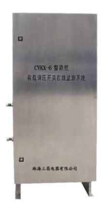

产品名称: 有载调压分接开关在线监测系统
型  号: CYKX-6

3.1 密封可靠、寿命长
    电机、油泵、高压发生器等均置于油路集成箱内,电机、油泵等转动部位既以得到充分
润滑,又可以随着油的流动得到冷却,达到延长寿命的目的;油路集成箱结构,使密封也更
可靠。
3.2 维护、安装方便
    电器控制与其它部件的连接,均为航空插头连接,旋开后可分别单独拆出,便于安装、
维护。
3.3 可观察油样
    CYKX-6系统设计有透明的油品视窗,可直观的观察到绝缘油的色泽、流动。
