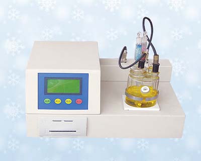

产品名称: 油中微水测量仪CS-D
型  号: CS-D
该仪器采用卡尔-菲休滴定法测量性质不同的固体、液体、气体中微量水分的含量,具有测量精度高、速度快、测定数据稳定可靠等优点,全中文液晶显示。。广泛用于石油、化工、电力、环保、医药等部门。
主要技术指标:
滴定方式:微计算机控制电量滴定
测量范围:1ug一100mg(典型值10ug一10mg)
分 辨 率:0.1ug
电解控制:自动电解电流控幼(最大400mA)
滴定速度:2.1mg/min(最大)
准确度:10ug一100g±3ug
1mg以上转化为0.3%(不含进样误差)
终点显示:信息显示、蜂呜器响、终点指示灯亮
日    期:    年  月  日  小时  分钟
打印机:16个字符针式打印  纸宽44毫米
电    源:交流220V±10%        50Hz±5%
功  率:60VA
使用环境温度:5-40~C
使用环境温度:≤90%
外型尺寸:290X380X120
重    量:9kg
