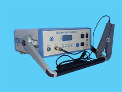

珠海三昌电器有限公司,是一家以开发、科研、生产销售电力检测设备为一体的科技型企业。公司生产的CZJ-2型便携式直流系统接地故障定位仪。采用正弦信号相位超前处理技术和数据转移算法技术(最新专利技术)研制生产。本产品介于固定式和移动式两大类型之间,使用方法为移动式,性能为在线固定式,所以该仪器具有检测灵敏度特高、抗干扰能地力特强、体积小、重量轻、使用方便等特点。查找直流系统接地故障时,不需要断开电源,可实现接地点定位。仪器不但能检测直流系统接地电阻阻值,还可以检测直流系统接电容的容量。为电力直流系统接地故障的查寻与定位提供适用可靠的高准确性探测仪器。
二、产品主要特点:
1、24V、48V、110V、220V直流系统共用一套直流接地探测器
2、可以完全排除直流系统接地故障,现场分布大电容的干扰,准确无误地将故障锁定在最小范围内.
3、测量准确率:100%。
4、信号输出功率:<0.15w,内的限流保护,对继电保护、自动、操作回路没有影响,使用安全。
5、信号频率稳定度:±0.02H
6、采用"心"圆设计的钳口,大、小线共用,不用换钳子.
7、能适应交、直流串电引起的接地,环网供电接地,二极管隔离供电接地。排除高阻
8、不用安装,不用停电,不用摇绝缘,就能快速准确找到一点或多点接地位置。
9、豪华铝合金外包装,携带方便。电力系统产品
三、技术参数
1、适应环境温度:-10℃—+50℃。
2、直流系统母线电压范围: DC220V、110V、48V、24V。
3、定位仪工作电压:12V(锂电池工作)。
4、输出信号电压与频率:电压: 5VP-P ;频率:2.5Hz。
5、接地电阻检测范围:0—60 KΩ。
6、接地电阻测量精度:误差≤10%。
8、功耗:小于10W。
9、外型尺寸(长×高×深):125×90×125(mm)。
10、重量:3.5㎏
