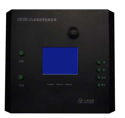

  COP138型智能 SF6泄露在线监测报警系统,由珠海三昌电器有限公司根据当前电力系统强调安全生产的形势,为在安装有SF6设备的配电装置室的工作人员提供人身健康安全保护而设计、开发的智能型在线监测系统。
该系统通过用户的近三年使用以质量稳定,性能可靠,精确度高,使用时间长等特点深受用户喜爱,其中代表用户有:大庆石油管理局,共安装21个变电室,于今年七月圆满骏工; 拜耳(上海)聚氨脂有限公司,我公司在多家激烈的竞争中取胜,共安装了17GIS室;陕西兖州煤业榆林能化有限公司  共安装了5GIS室等。均有客户出具的使用证明书。
COP138系统主要检测SF6开关室、 组合电器室(GIS室)、SF6主变室等环境空气中SF6气体和氧气含量,当环境中SF6气体含量超标或缺氧(报警值可根据客户要求预先设定),能实时进行报警,同时自动开启通风机进行通风,并具有温湿度检测、工作状态语音提示、远传报警、历史数据查询等诸多丰富功能。
系统采用最新传感器技术,能够实时测量SF6浓度,进口高稳定的氧传感器,可以为现场工作人员提供更多一层可靠保护。
系统功能简介
1.氧传感器与SF6双传感器防护,采用防腐,耐高温的进口乌金材质,可十年免更换。
2.最新传感器技术,时实检测SF6现场浓度,安全防护GIS组合电器人为或缓慢泄漏.
3.主机大屏慕液晶可同时显示氧气含量,温、湿浓度,SF6浓度正常或超标信息。
4.用户可预先设置报警点。报警点可从10PPM1000PPM设置,灵敏度高,准确率99.9%,缺氧报警,红外探测功能等
5.浓度对点检测功能:如对点泄漏即使SF6浓度在10PPM可即时报警
6.现场总线方式通讯,可根据需要扩展气体检测传感器,一台主机可外接64只传感器
7.可方便组成远程监控系统,实现遥测、遥控功能。如通过上位机软件控制启动风机
8.语音报警,报警时自动排风,或手动排风,或分组排风,多门口监测等人性化完善的软件功能
7.系统通讯采用IEC870-5-103标准通信规约,可方便接入综自监控系统或其他系统。
8.现场免维护概念。使用材质,关键元器件均采用进口元器件,误报警率几乎为零。
