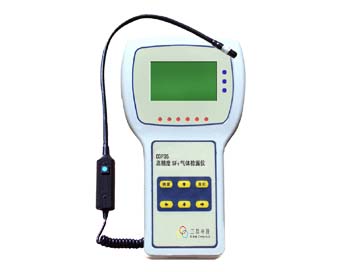

产品名称: SF6气体定量检漏仪
型  号: COP35
价  格:
可以OEM生产,免费赠送中性彩页,诚招全国经销商
详细说明书,请点击www.3317zh.com下载
COP35型高精度SF6气体检漏仪是测量SF6及卤素类气体泄漏的新一代产品,它具有灵敏度高、稳定性好、响应速度快、操作简便、移动范围大,可迅速、准确的定性和定量检测SF6断路器和GIS的泄漏点及年泄漏率。
本仪器十分适合于SF6高压开关厂、供电部门、安装检修单位和电力试验研究所使用。
主要特点:
1、仪器采用进口传感器,开机后自动搜索环境浓度,给出相应的环境浓度,防止误报警。
2、灵敏度高:超级感应,对细微的卤素气体有响应,可检每年3g以上气体泄漏量。
3、准确度高:仪器采用先进的校验方法校验,给出高准确度的校准线,提高了SF6检漏结果的可信度和定量检漏的精度。
4、显示直观,声光报警:采用汉显液晶,显示当时环境浓度,当时测量值,锁定泄漏最大值。当有SF6存在时,仪器发出声光报警。
5、反应速度快,恢复时间短:采用新型电路结构,使仪器的反应速度加快,恢复时间缩短,这极大地方便了现场检测。
6、使用时间长:充满电可连续性检测长达8小时,适合SF6高压开关厂和研究所使用。
技术指标:
1、最小检测值:1ppm                     2、检测范围:11000ppm
3、响应时间:<1                       4、恢复时间:<10
5、示值误差:≤±3                     6、重复性:≤1
7、指示方式:汉字显示和声光讯号          8、探枪检测长度:手持式(1
9、连续工作时间:8小时                  10、仪器电源:可充电锂离电池,交直流两用
11、整机重量:1.5公斤                    12、体积:长×宽×高=400mm×230mm×90mm
13、使用环境:温度:-5+50  相对湿度:≤85%
使用范围:
1.检测空调及制冷系统、冰箱、冷藏装置的制冷剂的泄漏;测试所有的卤素(包括氯化物和氟化物);
CFC 例如:R121R11R500R503等;
HCFC例如:R22R123R124R502等;
HCFC例如:R134aR404aR125等;
混和制冷剂:AZ-50HP62MP39等。
2.检测六氟化硫(SF6)高压开关
3.检测干燥清洁系统的清洁剂,如全氟化烯
4.检测大部分气体,包括氟化物、溴化物(卤素气体)
5.检测消防系统的哈龙气体
6.检测已烯氧化物气体(医院消毒设备)
7.检测已烯氧化物气体(医院消毒设备)
