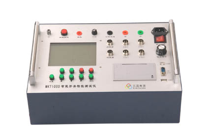

产品名称: 高压开关特性测试仪MKT100D
型  号: MKT100D
MKT100D智能型高压开关特性测试仪是我公司在MKT100C型基础上升级产品,升级后该设备增加了旋转传感器和直线传感器,使测量精度大大提高。它不但具有操作简单、接线方便、界面全汉化、抗干扰能力强、测量过程全自动等优点,而且有基于WINDOWS平台的软件系统的支持,为用户建立一个断路器机械特性测试数据的数据库,可用于各种电压等级的真空、六氟化硫、少油、空气负荷等开关的机械特性的测量。全自动波形显示功能,能够根据行程的大小、合(分)闸时间的长短,自动设置合适的X轴、Y轴的坐标刻度;此功能使用户能观察到动触头运动过程中的所有细节。
相对于国内其它同类型产品,我公司MKT100D型开关特性测试仪完全满足中华人民共和国(DL/T846.3-2000)技术标准。基本满足国际标准(IEC62271-100:2001)。相对于国内其它同类型产品,MKT100D它所具有的优势如下:
1.采用进口电路板贴片技术,内置高频滤波回路,能达到500KV高压场地的抗干扰要求。
2.采用原装进口欧姆龙位移编码器,能精确测量断路器实际行程。并具备一个测速通道兼容直线、旋转两种测速方式。
3.USB接口,配U盘,方便用户储存数据分析。
4.可测500KV站断路器合闸电阻的投入时间和阻值。
5.合分闸电源线短路,仪器具备提示功能。
6.计时精度100,模拟精度优于1%,分辨率达12位。
7.可设置各种开关测试程序。
8.可设置重合闸间隔时间,并一次性测量金属短接时间,无电流间隔时间。
9.可测断路器重合闸时间及重合闸弹跳时间并能自动打印(国内唯一能达到此标准)。
10.可显示时间、速度、行程、弹跳、电流等波形图谱。
11.测试数据能储存、测试结果可进行智能分析。掉电情况下,可保存十条试验数据和波形。
12.可与电脑联机,专业分析软件精确分析断路器运动状态。
13.可测断路器开距、超程、总行程。
14.可测断路器的分闸弹跳时间。
15.可设定动作电压值,进行低电压动作试验。
16.一次性将所有测试结果全部打印。
