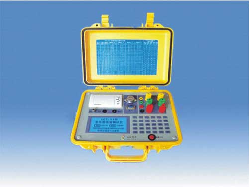

产品名称: 变压器容量空负载测试仪CBR07
型  号: CBR07
我公司生产的CBR07型变压器容量测试仪完全符合国标GB1094《电力变压器》、GB/T6451-1999 《三相油浸式电力变压器技术参数和要求》,能够测试电压等级为6 kV、10 kV、35kV、6.3 kV、10.5 kV、110 kV、220 kV、500 kV的各种型号和规格的油浸式变压器、干式变压器和特种变压器的容量、型式、空载损耗、负载损耗。在测试负载损耗时无需外接电源和调压器即可直接测试。对于不同连接组别的变压器(Y/yn0或D/yn11)也可以识别测试。可根据变压器不同分接位置,调整仪器设置即可测量。采用低电压、小电流测试法,保证测试工作的安全。内置电源能提供较大的输出功率,保证测试数据的准确。除测试变压器容量、负载特性试验、空载特性试验外,还可测量电压、电流、功率、频率、短路阻抗等有关变压器参数。仪器体积小(320*260*140mm)、重量轻2.5kg、接线简单、操作便捷、测量准确、稳定性好。
一、 基本特点
1、 采用高强度ABS塑料机箱,密封性、减振性好,从而保证仪器的正常使用。并且携带方便,外观漂亮、实用。
2、 大屏幕、高亮度、宽温型液晶显示,所有测量数据一屏显示,中文菜单提示。液晶亮度、对比度可调节,在强阳光下也能清晰显示。
3、 内置微型打印机,汉字打印输出,可现场直接打印出测试结果。
4、 内有保护电路,避免仪器损坏和人员事故。
5、 采用长寿命触摸按键,所有功能一键进入,操作简便。
6、 内置新型超轻,高能量电池,它具有体积小、容量大等特点。既可长时间给仪器供电,亦可转换成电源可完成所有测试项目,在现场测试1000KVA以下容量变压器的空载损耗时该仪器不必外接电源及调压器、升流器等辅助设备。
7、 变压器容量测试连线采用进口防水插头,所有导线一插即可。
8、 独特的省电模式,保证完成多台各种型号变压器野外测试工作。
9、 测试数据稳定,重复性好。
10、仪器前盖附有10kV、35kV配变空载损耗、负载损耗、阻抗电压标准,使用户方便地对照核对。
二、 功能及技术指标
1、容量测试:10kVA~3000kVA时,准确度0.5级,
   3000kVA以上时,准确度2级
2、容量测量范围
10-65000KVA
3、测量等级
10KV、35KV、6KV、6.3KV、10.5KV、11KV、110KV、220KV、500KV
4、负载测试:短路损耗:0~40kW,准确度0.5级
   阻抗电压(Uk)及其百分比(Uk%),准确度0.5级
5、空载测试:空载损耗:0~40kW,准确度0.5级
  空载电流,准确度0.5级
6、其余电参数测量:电压范围Ua 、Ub、 Uc、 Up 0~750V,准确度0.2级;电流范围Ia、
   Ib、 Ic、 Ip  0~100A,准确度0.2级;频率范围45~65Hz,准确度0.2级。以上测
量均可由自备电源完成。
7、自动完成测试数据的温度补偿,将数据折算到额定温度的数值。
8、内置电源容量:12V,15AH,可连续测量100台以上变压器;输出功率600W,可直接测试
65000KVA等大容量变压器。
9、仪器提供测试信号:交流电压40V,电流最大15A,标准正弦波,失真度小于1%。
10、变压器型号(高耗能和节能型)自动判定并打印输出。
11、具有存储功能,可存储100台变压器信息。
12、配两用短路线,小容量变压器可用短路夹钳,操作方便;大容量可用开口铜板短接,接
触电阻小测量准确。特殊要求时可选配1000A短路片。
13、配有高性能袖珍型激光瞄准红外线测温仪,测试距离远,温度准确。所测温度输入后可
进行温度精确校正。(选配)
14、电压、电流输入端对机壳的绝缘电阻≥500MΩ,工作电源输入端对外壳之间可承受工频2KV、历时1分钟的交流耐压试验。
15、仪器尺寸(320×260×140mm),重量(约2.5公斤),便于携带。
