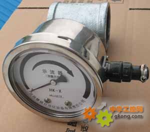

宜昌慧诚自动化设备有限责任公司(详情可咨询0717-6487246、7876066)销售的HK-X系列示流信号器、冷却水示流信号器、单向示流信号器、油流信号器是一种通过力转换原理实现流量控制和保护的流量仪表;用于监测管道内液体流量大小并随着管道中流量的变化,用户设定后自动输出闭合或断开信号的一种显示或者控制输出仪表。并对管道流量作二位或控制式报警。
本产品许可号:QB420500/1739。来电、量大价格可电议。
一、产品用途:
HK-X示流信号器、显示流量开关广泛用于石油、冶金、电力、机械、化工、船舶等行业,对电站冷却水量、油路流量循环冷却、润滑或其它流体回路进行监控、报警、联锁保护等,实现流量自动控制。本产品适用于水冷却系统、润滑油、重油或其他流体回路。友情提示:因版幅有限,所发照片仅为我公司流量系列产品的一种。
二、产品特点:
1、本产品流量测量采用力转换及孔板节流方式,设计合理、操作方便、使用寿命长、适应性广、且整个装置采用标准化设计,从而保证了本产品性能的稳定可靠;
2、与介质接触部分采用碳钢、黄铜、不锈钢等多种材料制造,供用户选择;
3、可直接显示管内流体流量大小。
4、无可动部件,传感应变机构与被测介质为非接触,使用安全可靠;
三、工作原理:
将示流信号器、显示流量开关串接在被测管路中,当管道内有正常流量液体流过时,示流信号器、显示流量开关发出正常流通信号。当管道内液体流量低于某一设定值时,它能自动地发出信号或报警,以保护运行设备设备安全。
