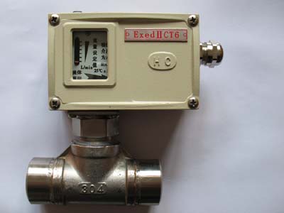

 宜昌慧诚自动化设备有限责任公司优价销售的HL系列防爆流量控制器,防爆流量开关原理是一种通过力转换原理实现流量控制和保护的流量仪表,并随着管道中流量的变化而使电路闭合或断开的一种控制器。并对管道流量作二位或控制式报警。本产品带有设定值指示针指示刻度观察窗口,无须开盖即可任意进行设定量程和上限或下限可调节。来电、量大价格可电议。
一、产品用途:
HL系列防爆流量控制器、流量开关广泛用于石油、冶金、电力、机械、化工、船舶等行业,对循环冷却、润滑或其它流体回路进行监控、报警、联锁保护等,实现流量自动控制。本产品适用于水冷却系统、润滑油、重油或其他流体回路。本产品外壳为铸铝壳体,其防护等级为IP65,可防水、防尘;防爆等级性能为ExedⅡCT6,防爆合格证号为CNEx08.0924X。防爆型符合《中华人民共和国爆炸危险场所电气安全规程》的GB3836有关规定。
二、防爆流量开关使用说明书如下
1、本产品流量测量采用力转换节流方式,设计合理、操作方便、使用寿命长、适应性广、且整个装置采用标准化设计,从而保证了本产品性能的稳定可靠;
2、与介质接触部分采用碳钢、黄铜、不锈钢等多种材料制造,供用户选择;
3、无可动部件,传感应变机构与被测介质为非接触,使用安全可靠;
4、本产品带有本产品本产品限过流保护机构,当实际流量超过量程时,限流动作,使仪表不会被损坏;
