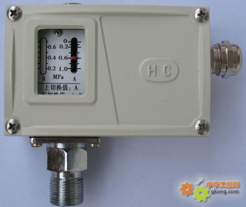

宜昌慧诚自动化设备有限责任公司优价生产销售的HYP系列真空压力开关、负压压力开关、真空压力控制器、负压压力控制器采用高精度感压元件。控制器外壳为铸铝壳体,防护等级为IP65,可防水、防尘。强度和抗干扰性较好,可在恶劣环境中使用。
真空压力开关、负压压力开关、真空压力控制器、负压压力控制器为机械形变导致微动开关动作。当压力增加时,真空开关作用在不同的传感压力元器件产生形变,将向上移动,通过栏杆弹簧等机械结构,最终启动最上端的微动开关,使电信号输出。机械压力开关设定方式从功能原理上均为连续位移型,设定点可单点设定并最多可达到3个不同的设定点。
真空开关有绝对负压及正负压兼顾的不同量程段的多种选择。在测负压的同时,真空压力开关可以耐受一定强度的正压,在电力行业有极广泛的应用。
真空压力开关、负压压力开关、真空压力控制器、负压压力控制器内置弹性感应元件,控制灵敏度较高,不易泄漏,适用于各种真空压力控制。通过调节螺钉,客户可以在-0.01到-1bar的范围内,任意设定所需的开关动作点。压力控制点可以现场调节或工厂设定。真空压力,过载能力仍达到10bar。
本产品均具有“常开型”和“常闭型”互动,常开型即不受压力时接点为分开现象,常闭型则为不受压力时接点为闭合现象。
