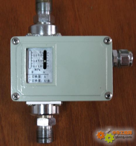

产品名称: 防爆压差开关
型  号:
宜昌慧诚自动化设备有限责任公司生产的防爆压差开关、防爆压差控制器、隔爆压差开关、主要用在冶金、化工、石油、钢铁、机械、制冷设备、冷冻设备、水泵的差压控制、低水位保护差压控制、电厂、水泥、食品、船舶等行业的气体、蒸气及水、油等液体压力设备和其它工业设备执行机构配套上,进行压力监控、报警、联锁保护,实现二位自动控制。本品符合GB5010-35所规定的机械振动条件。

二、调试方法:选用0.01-0.3MPa范围的差压控制器,要求压力下降至0.15MPa(下切换值)发出触点信号,其操作步骤如下:
将产品旋入油压压力校验台的螺纹口中,按实际工作压力对产品施加2分钟的压力后,方可进行设定。
● 将万用表接到输出导线上;
● 旋下控制器顶上的螺钉;
● 将正负压差加至0.15MPa,此值可从标准压力计中读出;
● 松开紧定螺钉;
● 用一字扳手,顺时针旋动设定值调节螺内六角槽,使设定值有小变大,直至开关触点在0.15MPa处切换;
● 调节校验台压力在0.6MPa上下来回变化,检验压力下降时是否是0.15Mpa,此值即为要设定的下切换值。其对应的上切换值在0.16-0.17MPa之间;
● 旋紧紧定螺钉。
● 调试完毕。
