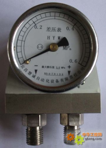

宜昌慧诚自动化设备有限责任公司(详情咨询0717-6487246、7876066)优价生产的HYWP系列电接点差压表、差压开关表、差压表、耐振差压表、微差压表、差压控制表、电接点差压表分为铬钢型结构和全不锈钢结构两类。本产品认证备号QB420500-1737。来电、量大价格可电议。
本仪表是在吸收借鉴日本、德国同类仪表的基础上融入本公司的优化设计的精良差压仪表。按照用户需要,可做成普通型、工业标准型、抗振型、带电接点输出型和高温型等多种类型差压仪表。以其较高的性价比可成为同类进口仪表的理想替代品。本仪表按结构分为波座管差压表、膜盒差压表、弹簧管差压表三大类型。
一、差压表原理:
本仪表同时感受高低压力,通过内部转换机构使高低压力的差值由指针直接指示出来。适用于测量同一压力源或不同压力源的非结晶和凝固、有或无腐蚀性的液体、气体或蒸汽等介质的压力差值。有极高的工作可靠性、稳定性和抗腐蚀性。

1、仪表分为铬钢混质型结构和全不锈钢结构两类;全不锈钢结构耐腐蚀性能强;
2、控制表为对称设计,耐静压力高,抗过载能力强;
3、采用专用高性能弹性元件,传动误差小,指示控制精度高;
4、有极高的工作可靠性和稳定性;
5、控压范围在零点至满量程内连续可调;
6、可带一位上下限报警开关输出。
