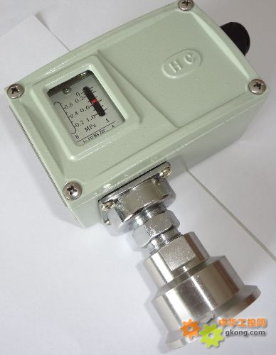

宜昌慧诚自动化设备有限责任公司优价卡箍式隔膜压力开关,卫生级压力开关,卡箍型压力开关,卫生隔膜压力控制器 ,卡箍式压力控制器,卫生法兰隔膜式压力控制器在清洗、食品、制糖、医药等各行业或行业仪表工艺流程中有卫生要求及食品安全的场所得到广泛应用,在其自动化控制系统中起压力保护的作用。其中不锈钢膜片为全焊接工艺,其可靠性最高,全焊接工艺模式能够有效的防止漏液和误动作;有较强的抗腐蚀性和较高的卫生安全性能。
  • 作用原理:
卫生隔膜式压力开关,卫生法兰隔膜式压力开关,卫生隔膜式压力控制器,卫生法兰隔膜式压力控制器可分膜片式压力开关和柱塞式压力开关两种形式,当测量介质压力变化时,传感器根据介质压力的变化发生相应位移。同时通过相应的机构将作用力在微动开关触点上。在此作用力下微动开关触点相应产生位移,当位移量超过触点行程时,微动开关发生通断动作达到压力保护及控制目的。
二、基本参数:
0、详情咨询0717-6487-246进一步获取资料;
1、介质:无腐蚀性的气体或液体;
2、外壳防护等级:IP65精密压铸铝壳体;
3、重复性:≤4MPa±1.0%FS;>4MPa±1.5%FS;
4、环境温度:-40℃~+80℃,环境湿度:5%~95%;
5、抗振性:<Max.2g;
6、继电器触点容量:1)、 AC380V 6A;2)、AC220V 5A ;3)、24VDC 2A;4)用户自定;
7、开关接点型式:采用高性能单刀双掷开关SPDT输出形式。其中C—公共端接点、NC—常闭端接点、NO—常开端接点;动作方式为压力上升C--NO通,压力下降C--NC通。
8、压力联结接口:1)、外螺纹M20×1.5与内螺纹ZG1/4″共为一体;2)、内螺纹G1/4″;
3)、外螺纹M14×1.5;4)、外螺纹M12×1.25;5)、用户自定;
9、电气引线接口:1)M18×1.5密封防护接头,2)用户自定;
10、铝壳体尺寸(长×高×厚):103×65×50mm;
