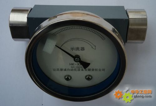

产品名称: 流量显示控制器
型  号: HK-S
价  格:
宜昌慧诚自动化设备有限责任公司销售的HK-S型微小流量显示控制器,显示流量指示器,液压油流指示器,流量显示器是观察管道内介质流动情况的必要辅件。通过流量指针指示流量大小,给出报警信号。该仪表广泛用于冷却系统、润滑系统、油压流动监测、供燃料系统、石油、化工、化纤、医药、食品等工业生产装置中,能随时观察液体流动反应情况,同时给出报警信号。
二、原理:
微小流量显示流量指示器为磁控行程传感。仪表通过位移变化,使指针随着流量的大小变化,产生示流指示。该仪表设计合理、操作方便、使用寿命长、适应性广且整个装置采用标准化设计,从而保证了本产品性能的稳定可靠;
三、主要指标:
流量范围:
型号
功能代 码
量程代号
流量范围估值(L/min)
接口连接螺纹
管道连接法兰
HK
S
10
0.14~2
G1/4”
DN10
15
0.2~10
G1/2”
DN15
20
4~25
G3/4”
DN20
25
5~65
G1”
DN25
32
6~160
G 1-1/4”
DN32
40
12~65
G 1-1/2”
DN40
40以上
可参用HK-X选用示流控制器
2、介质温度:-20~+85℃;
3、显示精度:±4%;
4、受控精度:±4%;
5、触点容量:220AC  1A;
3、使用压力:标准型为0.6MPa,
4、工作介质粘度:<1×10-3m2/s,高粘度介质或浆液请特殊订货;
5、安装方式:最好水平安装;前直管段≥10D,后直管段≥5D;
6、压力损失:DN25以下(含DN25)≤0.03MPa,DN25以上≤0.02Mpa;
7、接口连接:管螺纹G或者法兰F(GB9119-88),也可按用户要求生产。
四、选型例范:
选型:HK-S15/10G1/2。选型释义:HK-S~显示流量指示器;15~量程代号;10~流量范围上限;G1/2~连接螺纹尺寸。
关 键 词: 流量显示控制器 液压油流指示器 显示流量指示器
