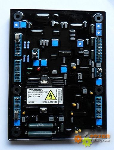

产品名称: 调压板MX321 AVR
型  号: MX321
MX321 技术参数
电源输入:170-220V AC,3相3A(PMG)
感应检测:190-250 V AC二相或三相
输    出: 电压 120VDC(最大)
           电流 3.7A(连续)
               6A10S(瞬间)
保护功能:内置低速,过励,过压,过流,LAM,
调 整 率:优于0.5%
MX321的功能特点: 除具备SX440的特点外,又增加了三相均方根检测,电压恢复时间,过电压保护,短路电流限制,去过剩磁等功能,电压调整精度达到0.5%,是目前功能最完善性能最好的AVR。
MX321 AVR 的应用
一 AVR设定
1频率选择端子
50HZ运行 连接2-3 60HZ运行 连接1-3
2稳定性选择端子
90KW以下 连接A-C 90KW-550KW 连接B-C 550KW以上 连接A-B
3励磁中断连接
励磁断路器闭合。如不安装此可选件,在辅助接线合内连接K1-K2(AVR出厂时K1-K2用一导线连接)。
二AVR连接
1 P1 P2 P3永磁发电机三相电力输入
2 XX X 为AVR励磁电力输出
3 6 7 8 为AVR三相方均根反馈电压输入(220V)。
4 1 2 输出电压外部微调(无外接微调时连接1 2)。
5 E0 E1电压保护输入(220V)
6 U V W之S1和S2电流限位保护输入,能对任何线间或相间故障电流限位。
三AVR调整 (出厂时已调整,用户局必要时只需作如下调整):
1 电压调整 如输出电压不符,顺时针旋转电压调节电位器,输出电压升高;反之则反。
2 频率设定 将发动机转速调至47HZ,逆时针旋转UFRO电位器,使指示二极管发光,调回发动机转速即可。
3 过流减励 使发电机在额定功率下,逆时旋转励磁脱扣电位器,使指示二极管发光,再顺时旋转约5度即可。
4 过压保护 逆时针旋转过压调节电位器,使指示二极管发光,再顺时针旋转约5度即可。
