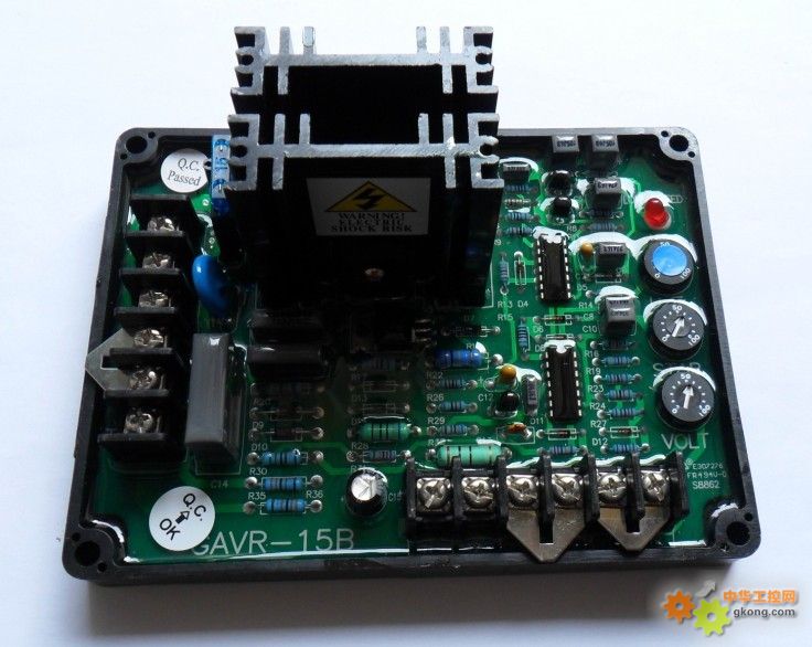

产品名称: GAVR-15B 电压调节板器
型  号: GAVR-15B
GAVR-15A,GAVR-15B电压调节器是一种密封电子装置,通过控制低功率的励磁机磁场,调节励磁机电的整流输出功率,从而达到控制主机磁场电流,稳定无刷发电机之输出电压要求,并附有并联补偿功能,符合客户扩增容量需求。
作用:发电机在开机发电机,利用剩磁而发出很弱的电压,这个电压再回馈给发电机的励磁线圈而产生更强的磁场, 发出高的电压,这样慢慢电压就长高了。输出电压高于设定值时励磁板会控制输出的电压变低,励磁电流随之变小, 反之, 输出电压不控制或控制很小角度,电压会上升。
GAVR-15A 技术参数:
电压建立:(初期)当剩磁大于6V/25Hz时会自动建立电压
输入电源:T,N=170V-265VAC 50/60HZ
最大输出:15A,95VDC(10秒)
电压调整率:小于0.5%
发电机磁场电阻:最小9欧姆
外接电位器:1KΩ1/2W电位器时+8%
频率保护:内置发动机转数下降时输出电压随之下降的频率保护电路
使用温度:-40°C-60°C
