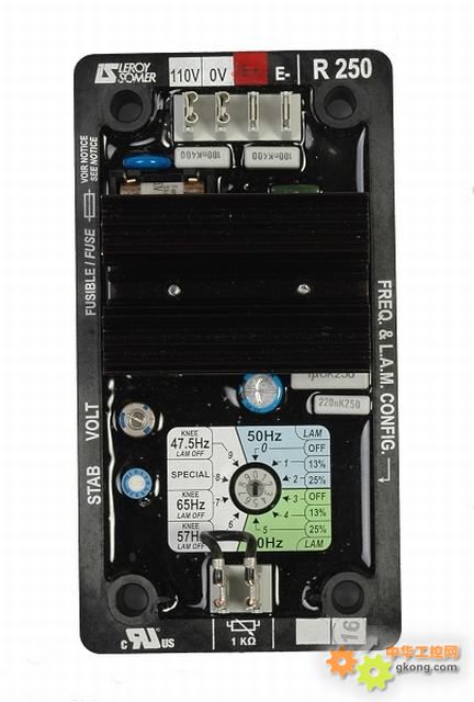

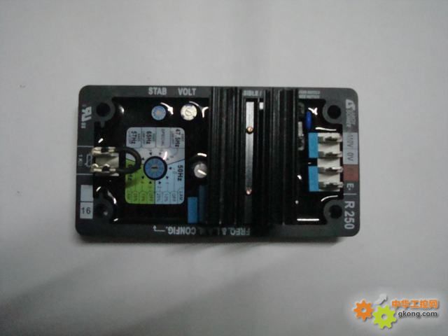

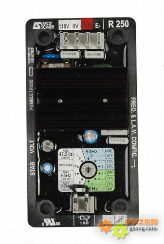

产品名称: R250电压调节器
型  号: R250
产品产明:
SHUNT励磁系统
SHUNT励磁电机是由R250电压调节器驱动。
调节器根据电机的输出电压控制励磁系统。
SHUNT励磁电机无短路容量,设计简单。
技术参数:
侦测输入:电压:120VAC(90-140VAC)单相二线
          频率:45-65HZ
磁场输出:电压120VAC输入时最大100VDC
          电流:连续8A,非连续10秒内10A
          电阻:最小15Ω
电压调整率:小于±1%(引擎转速变动在4%内)
电压建立:在AVR输入端子需剩磁电压5VAC以上
低频保护:50HZ系统转折点为47HZ(可调整)
          60HZ系统转折点为57HZ(可调整)
