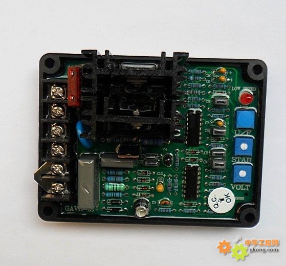

1. 说明
       GAVR-12A电压调节器是一种密封电子装置,通过调整发电机励磁电流以稳定无刷发电机之输出电压。
2. 规格
    电源输入                    T ,N =170V~265VAC50 / 60Hz
    最大输出                    6A ,90 V DC(当电源输入207V AC时)
    电压调整率                   ≤1%
    发电机磁场电阻               最小12欧姆
    外接电位器                   1KΩ1 / 2 W电位器时±8%
    电压建立(初期)             当剩磁电压大于5V / 25Hz时会自动建立电压
   低频保护                     内置发动机转数下降时输出电压随之下降的频率
                                 保护电路
    使用温度                     — 40 ℃   ~  60 ℃
    尺寸                         121mm L  * 92mm W  * 56mm D.
    具有缓慢电压建立
3.调整
  3—1 低频调整(U / F)。
  3—1—1 U / F电位器为设定低频保护之频率动作值,其设定步骤为:
   (1)使引擎启动,且电压建立。
   (2)调整引擎转至所需之低频值。
   (3)缓慢调整U / F旋钮(逆时针)AVR上红色指示灯亮即可(出厂设定50Hz时47Hz,60Hz时57Hz).
       (当红色(LED)指示灯亮起时,表示频率不足在此状况输出电压会因低频率保护电路动作而下降,
        防止过大的激磁电流损坏磁场定子线圈)。
 3—2电压调整(VOLT)。
  3—2—1调整“VOLT”至额定值(顺时针增加)。
  3—2—2当使用外部电压调整时/请于R1 ,R2间并接V R ,1K 1 / 2 W。
  3—3稳定调整(STAB)。
  3—3—1 调整“STAB”可使发电机之输出电压稳定,但过度的调整会使发电机在重负载下瞬间电压变动率变大。
  3—3—2建议以三用表(指针型)DC V档监测磁场电压,缓慢调整“STAB”使磁场电压晃动最低点即停止调整,如此是发电机与AVR最佳的“稳定”配合点。
 4. 激磁:
       当发电机之剩磁不足使A V R 建立电压时,必须由外部激磁,在引擎运转后,在F+、F-加入DC电压3~12,在发电机电压建立在额定电压之30%时即停止激磁。
