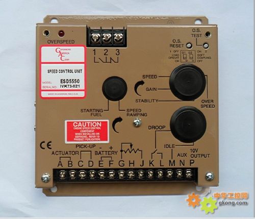

产品名称: 发电机调速器ESD5550
型  号: ESD5550
ESD5550/5570E系列速度控制器功能特点:
建立在ESD5500E的基础上,新增加了超速保护功能,极大的提高了发动机的安全性和可靠性,是目前功能最丰富、完善的型号,在新款发电机中被广泛的使用。
ESD5570E 是专为配套康明期EFC执行器设计的调速器.
技术规格:
转速稳定性:         优于±0.25%
速度范围:           1KHz ~ 7.5KHz
热稳定性:           最大 ±1%
IDLE调节:           160 ±20Hz ~ 额定转速的95%
DROOP调节:          最小位置为15Hz ±6Hz / 每安培负载电流变化
                     最大位置400Hz ±75Hz / 每安培负载电流变化
外部速度调节:       ±200Hz  (外接1KΩ)
AUX输入灵敏度:      148Hz / 1V., ±10Hz.,
                     阻抗    1MΩ
START FUEL调节:     160 ±20Hz ~ 额定转速的70%
RAMP 时间调节:      1.5 ~ 20 Sec.
超速保护调节范围:   1500Hz~7.5kHz
超速保护动作延迟:   1.5 Sec.
10V输出电流:        最大20mA
环境:
工作温度范围:       -40℃ ~ 85℃
工作湿度范围:       最大95%
保存温度:           -55℃ ~ 90℃
震动:               20-100HZ  500mm/Sec.
输入电源:
电源电压:           12V 和 24V DC电池系统
接地极性:           负极
功率消耗:           50mA
执行器连续电流:     最小2.5A; 最大10A
速度传感器信号:     0.5 ~ 120 RMS
          重量:     1.8磅(820克)
          安装:     任何位置,多种选择
            注:   上述性能参数是在工作频率4000Hz时测量
