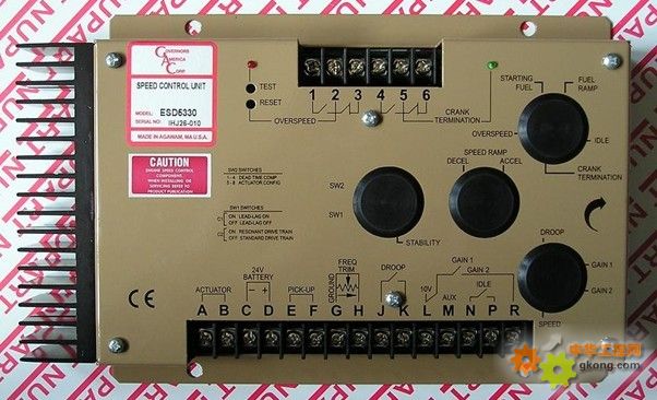

ESD5330速度控制器:
● ESD5330速度控制器的基本特性是发动机“起动燃油”和“燃
   油斜坡”调整。用这些特性会减少排烟的烟度并达到发动机的工
   作速度。
● 此控制器有两个速度开关(一个超速保护,一个起动马达停点)
● 可以独立控制变速时的加速率和减速率
● 调速率和工作怠速可调
性能●
等值操作(0调速率)/稳定状态下的稳定性...........±0.25%或更好
速度范围/调速器...................................1K-7.5K 连续
带温度的速度误差......................................最大±1%
怠速调节......................................额定转速的25-85%
调试率范围..........................每1A执行器电流变化1-5%调整
速度微调范围...........................................±200Hz
遥控速度范围...................................额定功率25-100%
速度斜坡率.......................加速率范围266Hz/秒至1300Hz/秒
                               减速率范围250Hz/秒至1000Hz/秒
起动燃油控制●
0-1.5A.....................120,175,225,275,执行器 SW2-70FF
0.3-4A......................................2000执行器 SW2-70N
超速保护定点....................................2400Hz至8300Hz
停止起动定点....................................200Hz至2050Hz
端子灵敏度●
       H.............................-105Hz,±15Hz/v 用5K阻抗
       M.............................-130Hz,±15Hz/v 用1M阻抗
       K...........................-685Hz,±40Hz/v 用225K阻抗
       N............................-1000Hz,±50Hz/v 用8K阻抗
环境●
环境工作温度范围........................-40 -180 F(-40 C-85 C)
相对湿度..................................................95%
外表..................................................防霉防锈
输入电源●
电源...................24VDC±20%电源系统(带瞬间和逆电压保护)
最高长行电压...............................................32V
极性................................................  负极接地
功耗发动机停顿时.........................................10MA
最高执行器电流.......................................9A内部限制
速度传感器信号......................................0.5-50V RMS
速度开关继电器(常开和常闭).................................6A
可靠性●
振动...............................................1g/20-100Hz
撞击..................................................10G(11ms)
测试...............................................100%功能试验
重量..........................................2.0磅(910克)
