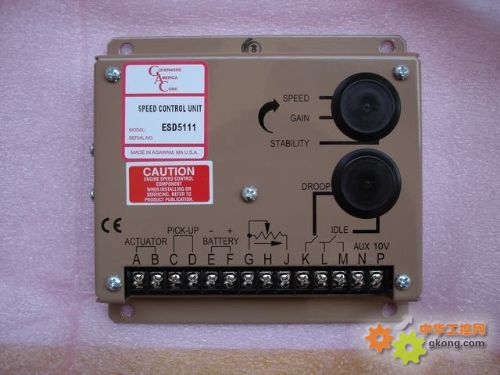

产品名称: ESD5111电子调速器
型  号: ESD5111
ESD5111系列速度控制器是一个全电子闭合回路控制的设计 , 它对于瞬间的负荷变化用快速而精确的响应去控制引擎的转速, 当连接到所匹配的电子执行器和磁性速度传感器信号时, 可控制各式各样的引擎.
    它设计成高可靠性, 可以经受引擎周围范围内的各种电磁干扰.         在设计上, 它安装简单并可预调整, 包括调速率和工作怠速可调, 为协助用于多台机或特殊用途机的输入, 以及防止逆电池电压,
   瞬间脉冲电压, 执行器的短路故障和在失去转速传感器信号或电源的情况下的安全保护等
技术规格:
转速稳定性            优于±0.25%
速度范围                1KHz ~ 7.5KHz
热稳定性                最大 ±1%
DROOP调节           最小位置为15Hz ±6Hz / 每安培负载电流变化
                    最大位置400Hz ±75Hz / 每安培负载电流变化
外部速度调节       ±200Hz  (外接1KΩ)
AUX输入灵敏度   148Hz / 1V., ±10Hz., 阻抗    1MΩ
IDLE调节               160 ±20Hz ~ 额定转速的95%
10V输出电流         最大20mA
环境:
工作温度范围         -40℃ ~ 85℃
工作湿度范围         最大95%
保存温度                 -55℃ ~ 90℃
震动                         20-100HZ  500mm/Sec.
输入电源:
电源电压                 12V 和 24V DC电池系统
接地极性                  负极
功率消耗                  50mA
执行器连续电流     最小2.5A; 最大10A
速度传感器信号     0.5 ~ 120 RMS
注:上述性能参数是在工作频率4000Hz时测量
