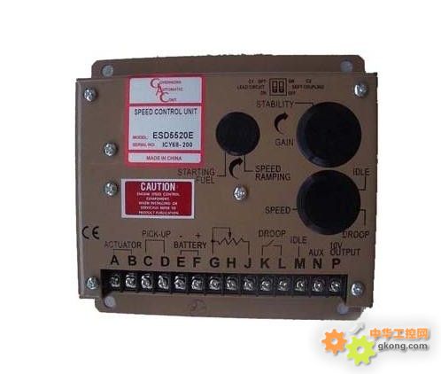

产品名称: 发电机调速器电调板ESD5520E
型  号: ESD5520E
发电机调速器电调板ESD5520E
技术规格:
转速稳定性         优于±0.25%
速度范围           1KHz ~ 7.5KHz
热稳定性           最大 ±1%
IDLE调节               160 ±20Hz ~ 额定转速的95%
DROOP调节          最小位置为15Hz ±6Hz / 每安培负载电流变化
                   最大位置400Hz ±75Hz / 每安培负载电流变化
外部速度调节        ±200Hz  (外接1KΩ)
AUX输入灵敏度      148Hz / 1V., ±10Hz.,
                   阻抗    1MΩ
START FUEL调节     160 ±20Hz ~ 额定转速的70%
RAMP 时间调节      1.5 ~ 20Sec.
10V输出电流        最大20mA
环境:
工作温度范围       -40℃ ~ 85℃
工作湿度范围       最大95%
保存温度           -55℃ ~ 90℃
震动               20-100HZ  500mm/Sec.
输入电源:
电源电压           12V 和 24V DC电池系统
接地极性           负极
功率消耗           50mA
执行器连续电流     最小2.5A; 最大10A
速度传感器信号     0.5 ~ 120 RMS
注:上述性能参数是在工作频率4000Hz时测
