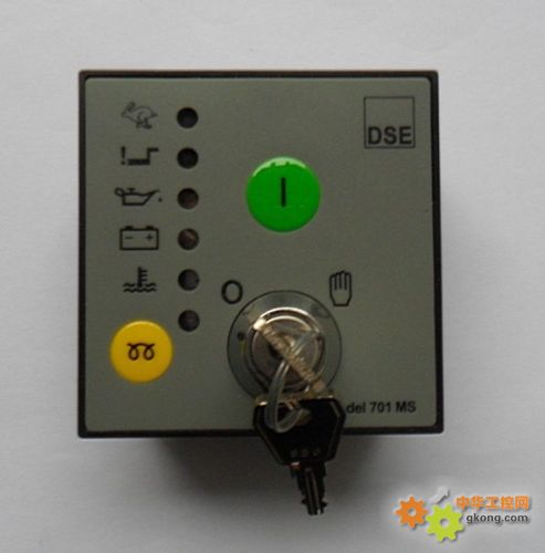

产品名称: 英国深海DEEPSEA控制器DSE701
型  号: DSE701
标准配置英国DEEP SEA公司 DSE701手动控制模块,钥匙、按扭控制发电机组启动/停机,各种仪表及LED显示发动机组运行参数和报警信息。
   实时监控发电机组运行状况,对发电机组油压低、水温高、超速等故障具有报警、停机保护功能。 LCD液晶显示发电机组运行小时数,方便、直观的了解发电机组运行时间。
操作任何以下警报 (它们皆是闩合于故障) 会使到运行输出脱离拖作:   低油压   高引擎温度   辅助关机   超速  这会从引擎移除燃料供电及把它带至静止。
每一警报有它自己的 LED 指示灯 及一旦被激活,没有进一步警报情况会被接受。警报输出及有关 LED 会保持有作用,直至模组开关被扭转至 ‘O’ 档位以复位。
超速保护  超速保护是由发电机之 Hz 输出导引 。超频率线路监察发电机 Hz 输出,及如果一予设频率值被超过,会立即关掉引擎。
这跳脱值是以一开关选择,可以是50Hz 或 60Hz 额定操作值(跳脱值分别是57Hz 及 68Hz)。   当引擎起动时及于一短暂时间之后,保护保持脱离定时器 (10秒) 会起作用及有关警报输入皆是被制止。
这使到引擎可以启动及达到正常运行情况。一旦定时器已经期满,输入皆会被设为有效,因而从模组提供正常保护。   同样提供有充电失败警告,方法是监察充电交流器WL端子。
规格  直流供电: 8 至35 V 连续。 起动脱离: 于起动时能够抵受电压降起伏。这是不需要内电池亦能做达到的。
电球输入范围:  15 - 305 V 交流均方根值 (+ 20 %)  电球输入频率: 50 - 60 Hz 于额定引擎速度。 (最小75V交流) 超速: 正常频率+ 14 % (+ 24 %超出值) 起动输出: 固态:1.2A负接地端子 运行输出: 固态:1.2A负接地端子 预热输出:
固态:1.2A负接地端子 尺寸: 72 X 72 X 38mm  (2.83”x 2.83”x 2.5”)(不包括钥匙开关) 开孔68 X 68mm  (2.68”x 2.68”) 操作温度范围:  -30 至+ 70C 安装: 经由合适开孔于前面板安装。提供有固定夹子。接线经由螺丝钳类型端子。
校准: 速度跳脱设定值开关可于背后模组触及。
