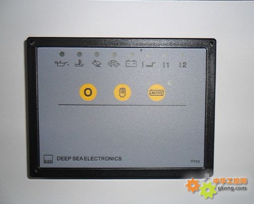

英国深海DSE703是一个引擎自启动和保护模块。 它使用先进表面装嵌建设技术,以提供一紧密,然而高度规格的模块。操作是经由三个安装于前屏面的按钮, 包括停止,手动和自动档位。
停止模式 - 用以停止运行中引擎和取消”自动”模式。还可使用它将任何关机警报情况复位。
手动模式 - 这模式是用以人手启动和运行引擎,而停止可以按停止按钮。
自动模式 - 这选择是自动模式操作, 而模块会等待遥控启动信号。 一旦收到这信号,模块会开始它予
设定启动程序,及于引擎启动前, 监察启动延迟定时器。 当遥控启动信号被移除,模块会开始它予设的停机程序。

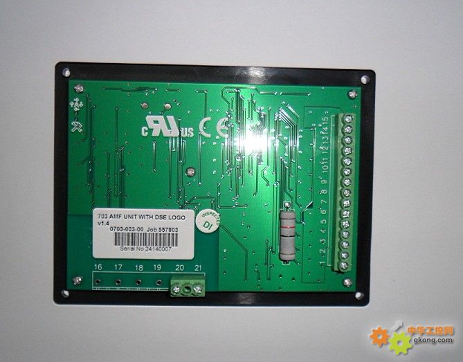

模块的微处理器提供一列可阅读的定时器和功能。一旦于设定模式时,可使用前屏面的按钮调整参数设定。调整设定值是经由模块后面的小型”可设定开关”(见图1及2)作调整, 和容许作实地改变。
