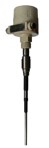

产品名称: 射频导纳料位控制器
型  号: RF8000
品  牌: 瑞鑫仪表
概述
  RF型射频导纳物位计是我公司与美国三雄公司合作生产的新型物位仪表。仪表采用射频导纳测量原理进行物位的测量,其特有的屏蔽技术,完全解决了由于探头挂料及工况温度、压力变化而引起的漂移及误动作,仪表工作稳定、可靠。
RF型射频导纳物位计由探头、电子单元、防护外壳组成,可采用整体或分体安装。具有灵敏度高、稳定性好、不受挂料影响的显著特点,可用于各种液体、浆体、固体颗粒或粉料的限位控制,其输出为双刀双掷继电器触点信号。
 产品特点
l     免维护:无机械磨损件,不需定期维护或更换
l     防挂料:电路中屏蔽技术的设计,使仪表忽略探头挂料的影响,无需定期清洁或重复标定
l     应用广泛:可测量液体、浆体、固体颗粒及粉末
l     安装简便:可通过罐上的螺纹口或法兰进行安装,可选择整体或分体安装方式,调试简单方便
     技术参数
l     供电电源:AC 185V~256V 2W或DC 15V~30V 2W
l     输出:双刀双掷继电器开关信号(可现场设定高位动作或低位动作)
l     触点容量:AC 220V 5A无感,3A有感
l     灵敏度:0.3PF
l     重复性:导电物料1.6mm,绝缘物料50mm
l     负载电阻:中心端到地150Ω,中心端到屏蔽500Ω,屏蔽端到地150Ω
l     环境温度:-40℃~80℃
l     探头材料:1Cr18Ni9Ti
l     探头长度:500mm(标准)
l     分体式电缆:单芯双屏蔽电缆,长度5米(标准),最长可达50米
l     过程连接:3/4NPT螺纹安装(标准),或选用法兰安装
