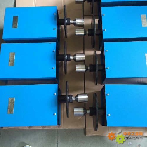

一、 产品概述
  ULZC系列重锤式料位计是采用最新技术和传统测量方式相结合研制的智能化产品。
  本料位计由重锤探测器和仪表两部分组成,探测器置于仓顶,壁挂式仪表可根据需要安装再附近位置。
探测器采用先进的传动技术和传感器技术,运行稳定可靠;仪表采用单片计算机、数字显示,
具有多项测量、计算、控制、报警功能。
  二、主要功能和特点
  直接数字显示料位或料重,清晰直观。
  上限、上上限、下限、下下限或报警输出。
  故障检测分类显示和报警输出。
  自动定时测量功能。定时间隔可调,用于自控系统。
  远方手动检测控制。
  现场手动升降锤,便于检修。
  带有RS485串行通讯接口,多台料位计可共享一条总线与上位机通讯,
实现料位数据的集中显示、贮存、打印功能。
 三、主要技术参数
  环境温度:仪表0~50℃,探测器:-20~70℃
  相对湿度:仪表< 85%,探测器:< 90%
  料位检测范围:0.00~50.00m
  料重显示范围:0~9999T
  测量误差:±5cm
