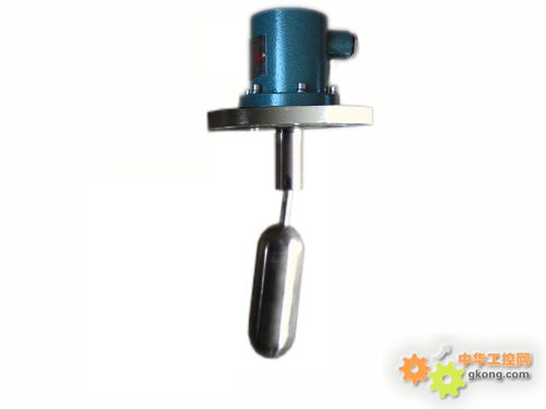

产品名称: UQK-01-C船用浮球液位 控制器
型  号: UQK-01-C
UQK-01/02/03系列浮球液位控制器适用于工业生产过程敞开或承压容器内液位的控制。当液位处于高限或低限时,开关动作发出报警信号或控制泵、阀的开闭。
