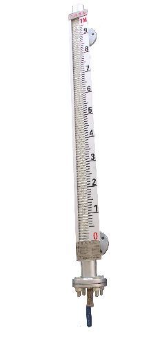

产品名称: 磁翻板液位计
型  号: UHZ UFZ FZ UZ
UHZ型磁浮子液位计是以浮子为测量元件,通过磁钢的磁性耦合将液位线性的传到现场磁翻转指标器,使指标器清晰地指示出液位的高度。液位计配有液位报警器和液位远传装置。液位报警器可实现液位上下限控制、极限报警和事故联锁。液位的远传装置可将液位的变化线性地转换成直流4-20mA电流信号。
液位计适用于开口或承压容器内各种介质的液位测量、控制。整机由不锈钢制成,故可用于有腐蚀、有毒、易燃、易爆等场所
主要技术参数
 测量范围:500~6000mm范围内任意选择
 指标误差:±10mm
介质密度:≥0.45g/cm3
 介质温度:-80~200℃
工作压力:PN1.0、1.6、2.5、4.0MPa。
 介质粘度:≤150cP
接液材质:1Cr18Ni9Ti不锈钢。
连接法兰:PN≤2.5MPa JB/T81-94
PN≥4.0MPa JB/T82.2-94
