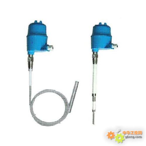

概述
CLW系列射频导纳连续物位变送器(以下简称变送器),是采用美国DE公司的先进技术、功能的基础上而设计生产的物位控制仪表。其高可靠性能的传感器和独特的电路模块全部采用进口器件。它采用导纳测量法将被测介质的阻抗和容抗信息综合在一起,提高了长期测量的可靠性、稳定性能、灵敏度和精度,几乎能测量所有介质的物位,而不受传感探头上挂料、温度、介质密度变化影响。可广泛应用于石油、化工、冶金、电力、医药、食品、造纸、建材等工业领域的液体、料位、接口的连续测量及油水含量分析,变送器将被测物位转换成4-20mADC标准电流信号,可以与DDZ-Ⅲ型电动仪表及DCS集散控制系统配套使用,实现工艺流程的自动检测和自动控制。
主要技术参数:
量程:0.3~6M(杆式)  0~60M(钢缆式)
环境温度:-40℃~+60℃
供电电压:额定电压24VDC或220VAC
精度:±0.5%
输出:继电器单刀单掷无源接点4mADC~20mADC电流型号两线制
            1~5VDC直流电压信号四线制
            1~10VDC直流电压信号四线制
探头工作温度:-40℃~+150℃
最大负载电阻:600Ω(24VDC)
响应时间:20mS
相对湿度:≤85%
工作压力:真空~0.2MPa
安装方法:3/4″NPT,  3/4″管螺纹, 1 1/2″管螺纹,法兰(可选)
接液材料:316L,304,lCr18Ni9Ti,四氟乙烯、陶瓷
