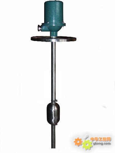

UQK-71系列浮球液位控制器
本仪表是在原浮球液位开关的基础上开发出另外一种型式的旁路式磁浮球液位计和液位开关。
该仪表主要适用于工业生产过程中进行液位报警,液位控制,液位变送器等。是工业过程控制的理想换代产品。
工作原理:
全套不锈钢材质,主要由浮球、立管、导向管、接线盒及变送器等组成。
原理是运用阿基米德定律,用装有永久磁钢的浮球随着立管内液位的升降而上下移动,经过干簧管的转换,可实现点报警和上、下限控制及连续信号4-20mA输出

用途及特点
本控制仪由显示表和传感器二部分组成。能 广泛使用于炼油,化工,造纸,食品及污水处理 等行业。对开口,密闭容器或地下池糟的介质液 位在仪表控制内进行显示,报警和控制,被检测 的介质为水,油,酸碱,工业污水等导电及非导 电液体。控制仪对强腐 性介质有极好的抗腐 性 能 。能克服液体的泡沫所造成的假液体位影响。
UQK-71-2液位显示控制仪,由一次仪表(传感器)和2点二次仪表显示表组成。
UQK-71-4液位显示控制仪,由一次仪表(传感器)和4点二次仪表显示表组成。
UQK-71-10液位显示控制仪,由一次仪表(传感器)和10点二次仪表显示表组成。UQK-71-50液位显示控制仪,由一次仪表(传感器)和50点二次仪表显示表组成。UQK-71-100液位显示控制仪,由一次仪表(传感器)和100点二次仪表显示表组成。
UQK-71-S数字显示液位控制仪,由一次仪表(传感器)和数字二次仪表显示表组成。
*        工作原理与结构
传感器中排列着一组感簧管,当装有磁钢的浮球随液变化而上下浮动时,使相应位置的干簧管动作,从而传感器输出阻值发生变化。仪表面板上对应于液位高度而产生数字变化。面板上控制液位高度的开关可预先任意设定液位的控制范围。液位到达设定点高度时,显示表发出触点信号控制液位或报警。
