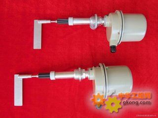

UL系列阻移式物位计
     概述
UL系列阻移式物位计适用于工业生产过程中开口、密闭及带压容器、料仓内的料位进行控制,产品可广泛应用于钢铁、冶金、水泥、橡胶、化纤、电力、粮食等行业。
  •      产品特点
UL系列阻移式物位计属机电一体化式仪表,其显著的特点是检测部分和仪表运行机构严格隔离,料仓灰尘不能进入机体内部,具有良好的耐温、耐压、防尘、防腐、抗震、耐冲击等性能。仪表结构简单,无繁杂的电气线路,运转可靠,安装后无需调试,易于维护,不受环境影响,可连续长期运行。
