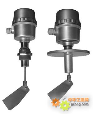

产品名称: 阻旋式料位控制器
型  号: ZXK
品  牌: 瑞鑫仪表
ZXK-系列阻旋式料位控制器,广泛用于现代工业生产过程和仓储部门。用来对敞开式容器内的粉状及颗粒状物料,进行料位检测或控制。其性能与目前国内生产的老式产品相比,具有技术先进,结构合理,性能可靠,使用维修方便
 *       主要技术参数
用    途 上,下限测量
环境温度 -10~80℃
叶片转速 5~6转/分
灵 敏 度 五档可调(机芯)
电源电压 AC110/220V 50/60Hz  DC24V
输    出 开关信号
接点容量 220V 3A
耗电功率 3W
安装方式 螺纹,法兰
物料温度 -10~300℃
关 键 词: 阻旋料位计 ZXK
