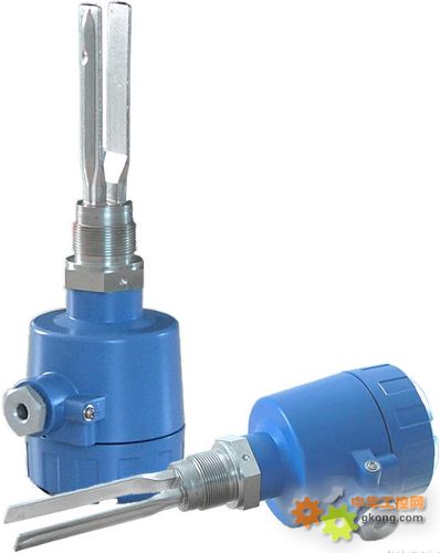

产品名称: ULYC音叉料位控制器
型  号: ULYC
ULYC系列音叉式物位开关
   ULYC系列音叉式物位开关,适用于各种料仓固体物料料位以及各种容器内液位的定点报警或控制。固体物料:粉煤灰、水泥、石粉、塑料颗粒、盐、糖等。液体介质:水、酸、碱、泥浆、纸浆、染料、油类、牛奶、酒类、饮料等。工作原理     ULYC系列音叉式物位开关,由发讯叉体和放大器两部分组成,在叉体根部压紧两组压电晶体,一组作为驱动器,驱动叉股产生震荡,另一组做为检测器,用以将叉股震荡转化成电压信号。当叉股受阻时,震荡器的振幅变小,继电器输出开关信号。
  *        主要技术参数
外形尺寸 见图
环境温度 -20℃ ~ +60℃
电源电压 AC220V 50/60Hz DC24V
功率 1.5W
输出信号 二组常开,常闭触点
音叉振荡频率 约200Hz
防护等级 IP65
容器中的温度 -20~300℃(订货时说明温度
