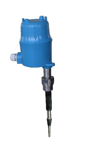

产品名称: LCS-2射频导纳物位控制器
型  号: LCS-2
价  格:
LCS-2系列射频导纳物位控制器
*        LCS-2射频导纳式物位控制器是利用高频技术,由电子线路产生一个小功率射频信号于探头上,探头作为敏感元件,将来自物位介电常数引起的信号变化反馈给电子线路于这些变化包括电容量和电导量的变化,因而电子线路处理的是容抗和阻抗的综合变化信号,采用相位检测技术将这种变化检测出来,进行处理后改变继电器的输出状态。它是在原电容测量的基础上改进为射频导纳测量技术,代表了当今物位测量的新水平。可用于测量导电及不导电物体。常用有标准型、重型探头型。
*        主要技术参数
电源电压
AC220VAC±10%50/60Hz;DC24V
环境温度
-40℃~60℃(中,低灵敏度设置)-20℃~50℃ (高灵敏度设置)
输出继电器
双刀双掷(DP/DT),5A(阻性),250VAC
灵敏度设置
1~11PF(可调)
延迟时间
1,7,14秒可选或选择无延时
校准方法
两步手动校准
消耗功率
4W
出线口
M20X1.5
防护等级
IP66
