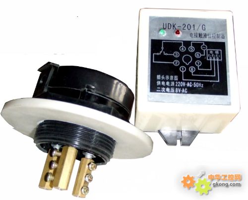

UDK-2O1系列电接触液位控制器是在仿制日本OMRON公司61F系列电接触液位控制器样机的基础上精心设计制造的,它是导电液体进行液位自动控制的位式仪表。
UDK-20l/G型电接触液位控制器,用于自来水和污水的给水、排水自动控制。
UDK-201/GH型电接触液位控制器、用于自来水和蒸馏水等液体的给水、排水自动控制。是高灵敏度电接触液位控制器。
UDK-20O/G3R型,电接触液位控制器,用于水槽的缺水或满水时发出警报讯号,并对给水、排水实行自动控制。
UDK-201系列电接触液位控制器广泛应用化工、轻工、食品等工业。是各种导电液体液位实行自动化控制的理想仪表;是国内最新推出电接触液位控制器

仪表通过电极接触导电液体,在电极间施加8V或24V交流电压,当电极从断开状态变为串接液体电阻时,形成导电通路从而产生电信号,经电器控制线路使仪表内继电器工作,输出开关信号对液位控制报警。
仪表电气控制见示意图一;仪表⑦,⑧,①三个端子分别与传感器E1,E2,E3三根电极相连,仪表输出控制的②,③,④中的一个端子与电机电磁控制开关绕组端子相串联,组成自控系统。
仪表由控制器和传感器两部份组成。
控制器结构外形尺寸见附图。
控制器由电源变压器、直流继电器、指示灯等电气元件组成。
传感器其外形尺寸见附图。传感器由电极保持器和电极组成。
电极保持器有一般用PS型,高温用BF型、耐高温高压BS型。电极均采用Φ4优质不锈钢。其尺寸长度可按实际需要而定。
