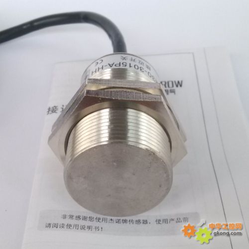

产品名称: 杰诺耐高温230℃全金属接近开关
型  号: LM18-3008NA-HH
价  格:
外形 额定感应距离Sn 输出状态 耐高温接近开关具备型号(南通杰诺电气)
NPN(三线) PNP(三线) 直流(两线) 交流(两线)
M12 非埋入式 4mm 常开 LM12-3004NAHH LM12-3004PAHH LM12-3004LAHH LM12-2004AHH
常闭 LM12-3004NBHH LM12-3004PBHH LM12-3004LBHH LM12-2004BHH
埋入式 2mm 常开 LM12-3002NAHH LM12-3002PAHH LM12-3002LAHH LM12-2002AHH
常闭 LM12-3002NBHH LM12-3002PBHH LM12-3002LBHH LM12-2002BHH
M18 非埋入式 8mm 常开 LM18-3008NAHH LM18-3008PAHH LM18-3008LAHH LM18-2008AHH
常闭 LM18-3008NBHH LM18-3008PBHH LM18-3008LBHH LM18-2008BHH
埋入式 5mm 常开 LM18-3005NAHH LM18-3005PAHH LM18-3005LAHH LM18-2005AHH
常闭 LM18-3005NBHH LM18-3005PBHH LM18-3005LBHH LM18-2005BHH
M30 非埋入式 15mm 常开 LM30-3015NAHH LM30-3015PAHH LM30-3015LAHH LM30-2015AHH
常闭 LM30-3015NBHH LM30-3015PBHH LM30-3015LBHH LM30-2015BHH
埋入式 10mm 常开 LM30-3010NAHH LM30-3010PAHH LM30-3010LAHH LM30-2010AHH
常闭 LM30-3010NBHH LM30-3010PBHH LM30-3010LBHH LM30-2010BHH
技术参数 最高工作频率 非埋入式400Hz 非埋入式400Hz 200Hz 10Hz
埋入式800Hz 埋入式800Hz 200Hz 10Hz
额定工作电压 10-30VDC 10-30VDC 10-30VDC 90-250VAC
额定工作电流 ≤200mA ≤200mA ≤200mA ≤200mA
极性保护 具备 具备 具备
短路保护 具备 具备 具备
工作环境温度  -25℃~+250℃ -20℃~+250℃ -20℃~+250℃ -20℃~+250℃
电压降 ≤2.5V ≤2.5V ≤7V ≤6.5V
回差 ≤15%Sn ≤15%Sn ≤15%Sn ≤15%Sn
重复精度 ≤5%Sn ≤5%Sn ≤5%Sn ≤5%Sn
机械数据 外壳材料 不锈钢 不锈钢 不锈钢 不锈钢
连接 电缆 电缆 电缆 电缆
保护分类 IP67 IP67 IP67 IP67
