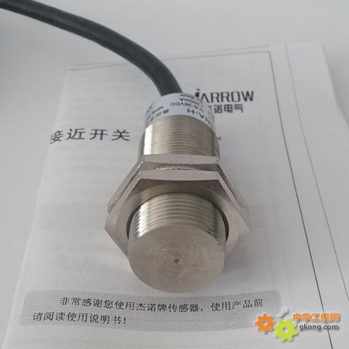

产品名称: 耐高温传感器 150℃
型  号: LM12-3004NA-H
外形
额定感应距离Sn
输出状态
耐高温接近开关具备型号(南通杰诺电气)
NPN(三线)
PNP(三线)
直流(两线)
交流(两线)
M12
非埋入式
4mm
常开
LM12-3004NA-H
LM12-3004PA-H
LM12-3004LA-H
LM12-2004A-H
常闭
LM12-3004NB-H
LM12-3004PB-H
LM12-3004LB-H
LM12-2004B-H
埋入式
2mm
常开
LM12-3002NA-H
LM12-3002PA-H
LM12-3002LA-H
LM12-2002A-H
常闭
LM12-3002NB-H
LM12-3002PB-H
LM12-3002LB-H
LM12-2002B-H
M18
非埋入式
8mm
常开
LM18-3008NA-H
LM18-3008PA-H
LM18-3008LA-H
LM18-2008A-H
常闭
LM18-3008NB-H
LM18-3008PB-H
LM18-3008LB-H
LM18-2008B-H
埋入式
5mm
常开
LM18-3005NA-H
LM18-3005PA-H
LM18-3005LA-H
LM18-2005A-H
常闭
LM18-3005NB-H
LM18-3005PB-H
LM18-3005LB-H
LM18-2005B-H
M30
非埋入式
15mm
常开
LM30-3015NA-H
LM30-3015PA-H
LM30-3015LA-H
LM30-2015A-H
常闭
LM30-3015NB-H
LM30-3015PB-H
LM30-3015LB-H
LM30-2015B-H
埋入式
10mm
常开
LM30-3010NA-H
LM30-3010PA-H
LM30-3010LA-H
LM30-2010A-H
常闭
LM30-3010NB-H
LM30-3010PB-H
LM30-3010LB-H
LM30-2010B-H
技术参数
最高工作频率
非埋入式400Hz
非埋入式400Hz
200Hz
10Hz
埋入式800Hz
埋入式800Hz
200Hz
10Hz
额定工作电压
10-30VDC
10-30VDC
10-30VDC
90-250VAC
额定工作电流
≤200mA
≤200mA
≤200mA
≤200mA
极性保护
具备
具备
具备
短路保护
具备
具备
具备
工作环境温度
 -25℃~+150℃
-20℃~+150℃
-20℃~+150℃
-20℃~+150℃
电压降
≤2.5V
≤2.5V
≤7V
≤6.5V
回差
≤15%Sn
≤15%Sn
≤15%Sn
≤15%Sn
重复精度
≤5%Sn
≤5%Sn
≤5%Sn
≤5%Sn
机械数据
外壳材料
不锈钢一体
不锈钢一体
不锈钢一体
不锈钢一体
连接
电缆
电缆
电缆
电缆
保护分类
IP67
IP67
IP67
IP67
