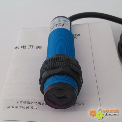

产品名称: 漫反射光电开关
型  号: G12-3A07NA
选型表:
检测方式
漫反射式距离
输出状态
圆柱形漫反射光电开关具备型号(南通杰诺电气)
直流NPN
直流PNP
交流
圆柱形M12
7cm
常开
G12-3A07NA
G12-3A07PA
常闭
G12-3A07NB
G12-3A07PB
常开+常闭
G12-3A07NC
G12-3A07PC
圆柱形M18
10-30cm
常开
G18-3A30NA
G18-3A30PA
G18-2A30LA
常闭
G18-3A30NB
G18-3A30PB
G18-2A30LB
常开+常闭
G18-3A30NC
G18-3A30PC
圆柱形M30
70cm
常开
G30-3A70NA
G30-3A70PA
G30-2A70LA
常闭
G30-3A70NB
G30-3A70PB
G30-2A70LB
常开+常闭
G30-3A70NC
G30-3A70PC
G30-2A70JC
技术参数
电源电压
DC:10-30V(波纹峰峰值≤15%)       AC:90-250V
输出电流
DC:200mA     AC:300mA
消耗电流
直流型:<20mA   交流型:<10mA
响应时间
DC型  2ms以下     AC型  ≤100ms
工作环境照度
(白炽灯光)  受光面照度3000Lx以下
  (太阳光)   受光面照度10000Lx以下
工作环境温度
使用时:-25℃~+55℃    保存时:-30~+70℃
机械数据
外壳材料
ABS塑料 或 金属
连接
连接线
保护分类
IP65
