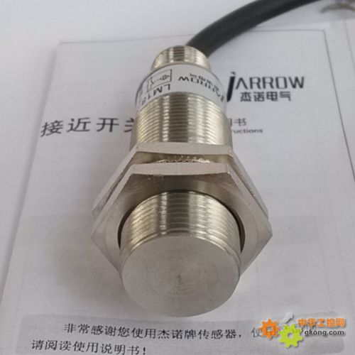

产品名称: 杰诺耐高温150℃全金属接近开关
型  号: LM18-3008NA-H
价  格:
外形 额定感应距离Sn 输出状态 耐高温接近开关具备型号(南通杰诺电气)
NPN(三线) PNP(三线) 直流(两线) 交流(两线)
M12 非埋入式 4mm 常开 LM12-3004NA-H LM12-3004PA-H LM12-3004LA-H LM12-2004A-H
常闭 LM12-3004NB-H LM12-3004PB-H LM12-3004LB-H LM12-2004B-H
埋入式 2mm 常开 LM12-3002NA-H LM12-3002PA-H LM12-3002LA-H LM12-2002A-H
常闭 LM12-3002NB-H LM12-3002PB-H LM12-3002LB-H LM12-2002B-H
M18 非埋入式 8mm 常开 LM18-3008NA-H LM18-3008PA-H LM18-3008LA-H LM18-2008A-H
常闭 LM18-3008NB-H LM18-3008PB-H LM18-3008LB-H LM18-2008B-H
埋入式 5mm 常开 LM18-3005NA-H LM18-3005PA-H LM18-3005LA-H LM18-2005A-H
常闭 LM18-3005NB-H LM18-3005PB-H LM18-3005LB-H LM18-2005B-H
M30 非埋入式 15mm 常开 LM30-3015NA-H LM30-3015PA-H LM30-3015LA-H LM30-2015A-H
常闭 LM30-3015NB-H LM30-3015PB-H LM30-3015LB-H LM30-2015B-H
埋入式 10mm 常开 LM30-3010NA-H LM30-3010PA-H LM30-3010LA-H LM30-2010A-H
常闭 LM30-3010NB-H LM30-3010PB-H LM30-3010LB-H LM30-2010B-H
技术参数 最高工作频率 非埋入式400Hz 非埋入式400Hz 200Hz 10Hz
埋入式800Hz 埋入式800Hz 200Hz 10Hz
额定工作电压 10-30VDC 10-30VDC 10-30VDC 90-250VAC
额定工作电流 ≤200mA ≤200mA ≤200mA ≤200mA
极性保护 具备 具备 具备
短路保护 具备 具备 具备
工作环境温度  -25℃~+120℃ -20℃~+120℃ -20℃~+120℃ -20℃~+120℃
电压降 ≤2.5V ≤2.5V ≤7V ≤6.5V
回差 ≤15%Sn ≤15%Sn ≤15%Sn ≤15%Sn
重复精度 ≤5%Sn ≤5%Sn ≤5%Sn ≤5%Sn
机械数据 外壳材料 黄铜镀铬 黄铜镀铬 黄铜镀铬 黄铜镀铬
连接 电缆 电缆 电缆 电缆
保护分类 IP67 IP67 IP67 IP67
