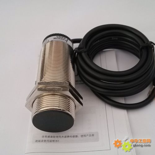

产品名称: 杰诺速度开关传感器
型  号: XSAV11801 XSAV11373 XSAV12801 XSAV12373
价  格:
品  牌: 杰诺
工作原理:
速度开关的工作原理是让由待监控部件产生的脉冲频率与传感器中的预置频率进行比较,当被测物体的频率小于速度开关设定频率时开关为打开状态;当被测物体的振动频率大于速度开关设定频率时开关为闭合状态。
速度开关一般适合监测低速问题,也就是检测物体运动速度低于速度开关设置速度时,引起开关发出打滑信号。
注:通常传感器在通电后延迟9秒启动,以允许被监控对象有一个启动过程。
杰诺速度开关
直流(慢速型)
直流(快速型)
交直流(慢速型)
交直流(快速型)
额定感应距离(SN)
10mm
10mm
10mm
10mm
可调频率范围
6┅150 脉冲/分
120┅3000脉冲/分
6┅150 脉冲/分
120┅3000脉冲/分
型号
XSAV11373
XSAV12373
XSAV11801
XSAV12801
额定电压
12...24V
24...240V
电压范围
10...30V
20...264V
特性
成型电缆
防护等级
IP67
动作范围
0-8mm
检测精度
实际检测距离Sr的3%
运行温度
―25℃ ― +70℃
最大开关频率
慢速型:6000个脉冲/分  快速型:48000脉冲/分
上电延迟
9S±20%
