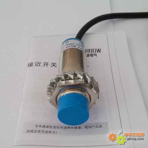

产品名称: 增强远距离接近开关LM18-3016NA LM30-3030NA等
型  号: LM18-3016NA LM30-3030NA
外形
额定感应距离Sn
输出状态
增强远距离型接近开关具备型号(南通杰诺电气)
NPN(三线)
PNP(三线)
直流(两线)
交流(两线)
M8
非埋入式
4mm
常开
LM8-3004NA
LM8-3004PA
LM8-3004LA
LM8-2004A
常闭
LM8-3004NB
LM8-3004PB
LM8-3004LB
LM8-2004B
开+闭
LM8-3004NC
LM8-3004PC
M12
非埋入式
8mm
常开
LM12-3008NA
LM12-3008PA
LM12-3008LA
LM12-2008A
常闭
LM12-3008NB
LM12-3008PB
LM12-3008LB
LM12-2008B
开+闭
LM12-3008NC
LM12-3008PC
M18
非埋入式
16mm
常开
LM18-3016NA
LM18-3016PA
LM18-3016LA
LM18-2016A
常闭
LM18-3016NB
LM18-3016PB
LM18-3016LB
LM18-2016B
开+闭
LM18-3016NC
LM18-3016PC
M30
非埋入式
30mm
常开
LM30-3030NA
LM30-3030PA
LM30-3030LA
LM30-2030A
常闭
LM30-3030NB
LM30-3030PB
LM30-3030LB
LM30-2030B
开+闭
LM30-3030NC
LM30-3030PC
技术参数
最高工作频率
非埋入式400Hz
非埋入式400Hz
200Hz
10Hz
额定工作电压
10-30VDC
10-30VDC
10-30VDC
90-250VAC
额定工作电流
≤200mA
≤200mA
≤200mA
≤200mA
极性保护
具备
具备
具备
短路保护
具备
具备
具备
工作环境温度
-20℃~+80℃
-20℃~+80℃
-20℃~+80℃
-20℃~+80℃
电压降
≤2.5V
≤2.5V
≤7V
≤6.5V
回差
≤15%Sn
≤15%Sn
≤15%Sn
≤15%Sn
重复精度
≤5%Sn
≤5%Sn
≤5%Sn
≤5%Sn
机械数据
外壳材料
黄铜镀铬
黄铜镀铬
黄铜镀铬
黄铜镀铬
连接
电缆
电缆
电缆
电缆
保护分类
IP67
IP67
IP67
IP67
