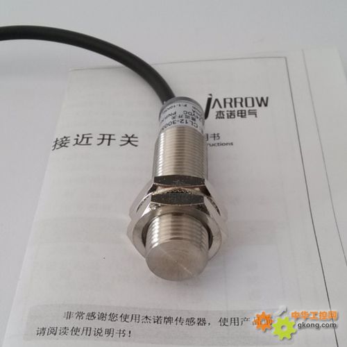

产品名称: 杰诺齿轮测速 齿轮转速传感器
型  号: CL12-3005NA
  • 产品特点:
1. 输出稳定方波、抗抖动能力强适用于各种场所的速度检测。
2. 全密封设计,防水防油防尘;其优点是温度范围宽,热稳定性高,抗干扰能力强。
  • 产品安装:
1.安装时用传感器自带的螺母固定在安装孔上,固定装置建议采用非导磁材料(铜、不锈钢等),传感器应正对齿面安装,齿面和传感器前端面的间距不应大于额定检测距离。
2.检测距离与配套使用的检测齿轮的模数相关,模数越大可以有效检测的距离越长。
齿轮传感器型号
CL12-3005NA
CL12-3005PA
输出方式
NPN
PNP
外形
直径12mm
额定感应距离(SN)
5mm
检测频率
1Hz┈10KHz
检速范围
1┈20000(转/分钟)(与合适齿轮配套)
工作电压
6...24VDC
防护等级
IP67
最大输出电流
200mA
运行温度
―25℃ ― +75℃
保护措施
有工作电压极性保护和输出短路保护
