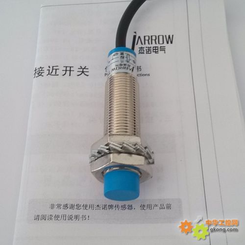

产品名称: 杰诺接近开关接近传感器M12
型  号: LM12-3004NA,LM12-3004PA
额定感应距离Sn 输出状态 直径12mm接近开关具备型号(南通杰诺电气)
NPN(三线) PNP(三线) 直流(两线) 交流(两线)
非埋入式 4mm 常开 LM12-3004NA LM12-3004PA LM12-3004LA LM12-2004A
常闭 LM12-3004NB LM12-3004PB LM12-3004LB LM12-2004B
开+闭 LM12-3004NC LM12-3004PC
埋入式 2mm 常开 LM12-3002NA LM12-3002PA LM12-3002LA LM12-2002A
常闭 LM12-3002NB LM12-3002PB LM12-3002LB LM12-2002B
开+闭 LM12-3002NC LM12-3002PC
技术指标 最高工作频率 非埋入式400Hz 非埋入式400Hz 200Hz 10Hz
埋入式800Hz 埋入式800Hz 200Hz 10Hz
额定工作电压 10-30VDC 10-30VDC 10-30VDC 90-250VAC
额定工作电流 ≤200mA ≤200mA ≤200mA ≤200mA
极性保护 具备 具备 具备
短路保护 具备 具备 具备
动作指示 LED LED LED LED
工作环境温度  -25℃~+75℃  -25℃~+75℃  -25℃~+75℃  -25℃~+75℃
电压降 ≤2.5V ≤2.5V ≤7V ≤6.5V
回差 ≤15%Sn ≤15%Sn ≤15%Sn ≤15%Sn
重复精度 ≤5%Sn ≤5%Sn ≤5%Sn ≤5%Sn
机械数据 外壳材料 黄铜镀铬 黄铜镀铬 黄铜镀铬 黄铜镀铬
连接 电缆 电缆 电缆 电缆
保护分类 IP67 IP67 IP67 IP67
