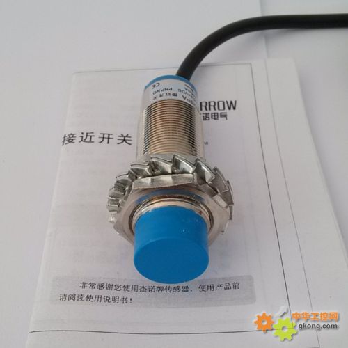

产品名称: 杰诺接近开关接近传感器M18
型  号: LM18-3008NA,LM18-3008PA
额定感应距离Sn 输出状态 直径18mm电感式接近开关具备型号(南通杰诺电气)
NPN(三线) PNP(三线) 直流(两线) 交流(两线)
非埋入式 8mm 常开 LM18-3008NA LM18-3008PA LM18-3008LA LM18-2008A
常闭 LM18-3008NB LM18-3008PB LM18-3008LB LM18-2008B
开+闭 LM18-3008NC LM18-3008PC   LM18-2008C
埋入式 5mm 常开 LM18-3005NA LM18-3005PA LM18-3005LA LM18-2005A
常闭 LM18-3005NB LM18-3005PB LM18-3005LB LM18-2005B
开+闭 LM18-3005NC LM18-3005PC   LM18-2005C
技术指标 最高工作频率 非埋入式400Hz 非埋入式400Hz 200Hz 10Hz
埋入式800Hz 埋入式800Hz 200Hz 10Hz
额定工作电压 10-30VDC 10-30VDC 10-30VDC 90-250VAC
额定工作电流 ≤200mA ≤200mA ≤200mA ≤200mA
极性保护 具备 具备 具备
短路保护 具备 具备 具备
动作指示 LED LED LED LED
工作环境温度  -25℃~+75℃ -20℃~+75℃ -20℃~+75℃ -20℃~+75℃
电压降 ≤2.5V ≤2.5V ≤7V ≤6.5V
回差 ≤15%Sn ≤15%Sn ≤15%Sn ≤15%Sn
重复精度 ≤5%Sn ≤5%Sn ≤5%Sn ≤5%Sn
机械数据 外壳材料 黄铜镀铬 黄铜镀铬 黄铜镀铬 黄铜镀铬
连接 电缆 电缆 电缆 电缆
保护分类 IP67 IP67 IP67 IP67
