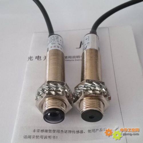

产品名称: 杰诺对射式激光光电开关
型  号: G12-3C601NA-JG
■型号及性能
检出方式
对射式(M12圆柱形 长度:60mm)
常开
常闭
型号
NPN
G12-3C601NA-JG
G12-3C601NB-JG
PNP
G12-3C601PA-JG
G12-3C601PB-JG
检测距离
0-60m
电源电压
10-30VDC
消耗电流
30mA以下
光点直径
Φ7mm(距离3m时)
标准检测物体
不透明:直径12mm以上
最小检测物体
Φ6mm以上不透明物体(3m远处时)
光源
红色激光光源
激光等级
2级
响应速度
Max:3-4ms以下
输出
NPN
NPN集电极开路输出:灌入电流100mA,残余电压1.2V
PNP
PNP集电极开路输出:拉出电流100mA,残余电压1.2V
环境温度
工作时:-10-+55℃(但不结冰),保存时:-30-+70℃
环境湿度
工作时:35-85%RH,保存时:35-85%RH
耐光环境
白帜灯:≤受光面照度3000Lx,太阳灯:≤10000Lx
材质
铜镍合金
防护等级
IP65
